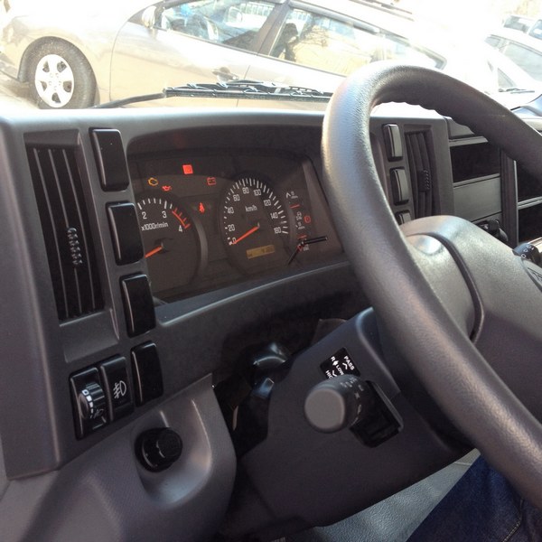

ISUZU NQR 90 L-M 2014 г.в. (новый без пробега) с сендвич-панельным фургоном, гидробортом и спойлером б/у
23 февраля 2016 в 09:41
sot0688512860
sot0688512860
930000 грн
Харьков
+3XXXXX Показать Написать продавцу
Сейчас размещает 1 объявление
Зарегистрирован 23 февраля 2016 года (10 лет 88 дней назад)
ТЕХНИЧЕСКИЕ ХАРАКТЕРИСТИКИ ISUZU NQR 90 L-M (Шасси)
Модель шасси - NQR 90 L-M
Габаритные размеры и масса - Длина х Ширина х Высота
7 870 х 2 040 х 2 280
Колесная база, мм 4 475
Минимальный дорожный просвет, мм 190
Колея передних / задних колес, мм 1 872 / 1 650
Полная масса автомобиля, кг 9 500
Снаряженная масса шасси, кг 3 445
Грузоподъемность шасси, кг 6 055
Кабина - Однорядная, 3-местная
Двигатель – Модель- ISUZU 4HK1 (4HK1E4СC)
Экологический класс Евро-4
Объем двигателя, см? 5 193
Тип топлива ДТ
Мощность, кВт / л.с. при об. / мин. 140 / 190 при 2 600
Крутящий момент, Н*м при об. / мин. 419 при 1 600
Шасси
Трансмиссия ISUZU MZZ6F, 6-МТ
Тормоза Пневматические с ABS. Все барабанные
Подвеска передняя / задняя
Рессорная / рессорная
Допустимая нагрузка на переднюю ось, кг
3 100
Допустимая нагрузка на задний мост, кг
6 400
Расстояние между лонжеронами рамы, мм
850
Размер швеллера рамы, мм
216 х 70 (толщина 6 мм)
Шины
225 / 75 R17.5
Емкость топливного бака, л
127
Напряжение бортовой сети, В
24
Стартер
24B-4,5 кВт
Генератор
24В-80А
Возможность установки КОМ +
Базовые опции
Подогрев зеркал заднего вида +
Кондиционер +
Основной топливный фильтр увеличенного размера с подогреваемым влагоотделителем +
Рулевая колонка с регулировкой наклона и вылета +
Аудиоподготовка (без динамиков) + Антенна +
Зуммер заднего хода +
Противотуманные фары +
Стеклоочистители с регулируемой частотой работы +
Полки в кабине над головами водителя и крайнего пассажира +
Гарантия на шасси автомобиля - 5 лет или 100 000 км. пробега
ХАРАКТЕРИСТИКИ ФУРГОНА СЕНДВИЧ-ПАНЕЛЬНОГО
Тип фургона
Фургон изотермический сендвич-панельный модели ФА05-200
Габаритные размеры
ДхШхВ 6300 х 2227 х 2200
Стенки
Сендвич-панель многослойная, цельная, бесшовная, общей толщиной 53 мм, изготавливается из пластика: наружного толщиной 1,5 мм и плиты пенополистирольной ПСБ-с-50 ГОСТ БВ.2.7-8
Окантовка фургона
Алюминиевый профиль
Пол фургона
Утеплённый толщиной 59 мм, состоит из бакелизированной многослойной фанеры толщиной 15 мм, утеплитель – плита полистирольная ПСБ толщиной 40 мм, обрешетка для утеплителя толщиной 40 мм, пол покрыт сверху антисколзящим пластиком толщиной 2,5 мм, снизу – стальной лист толщиной 1,5 мм, в конструкции платформы;
Фурнитура
Оцинкованная сталь производства ф.NEVPA (Турция)
ХАРАКТЕРИСТИКИ ГИДРОБОРТА
Гидроборт модели DHLM.15 (DHOLLANDIA, Бельгия) - стандартный консольный гидролифт с размещением платформы за задним клапаном.
Спецификация:
- грузоподъёмность- 1000 кг;
- длина платформы- 1600 мм;
- ширина платформа – макс до 2550 мм с шагом 5 мм;
- материал платформы – алюминий;
- собственный вес – 295 кг.
Комплектация:
- Консольныйгидроборт с 4 гидроцилиндрами (2 подъёмных + 2 поворотных) с аварийными электрогидравлическими клапанами безопасности в каждом из них;
- Независмая электрогидравлическая силовая установка с подключением питания к штатным АКБ автомобиля 24В;
- Усиленные силовая балка и лифтовая рама;
- Горячее оцинкование основных элементов в стандартном исполнении;
- Штоки гидроцилиндров из хромированной нержавеющей стали (INOX) с защитными резиновыми гофрами;
- Внешний блок управления в пластиковом корпусе силового агрегата гидроборта (моноблок);
- 2-х кнопочное дополнительное управление на спиральном кабеле;
- Светоотражающие наклейки и флажки на платформе для безопасности проведения работ;
- 3-х секционный стальной бампер.
