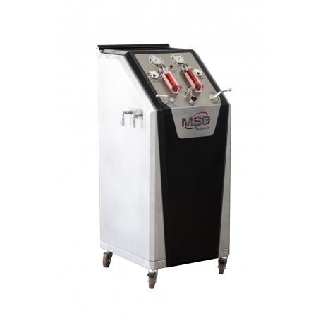

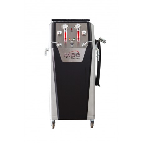

Основной функцией стенда модели MS603N является промывка системы рулевого управления автомобиля под давлением. Также стенд измеряет параметры давления насоса на разных
оборотах, позволяет обнаружить такие неисправности, как: течь, гул, износ корпуса, зависание редукционного клапана. При тестировании рулевой рейки измеряет параметры давления и
потока. Выявляет такие неисправности, как: течь, износ уплотнительных манжет, износ корпуса, износ тефлоновых колец. Дает возможность проверить работу при различных нагрузках (движение, парковка). Проверка агрегатов проводится без демонтажа с автомобиля, также стенд позволяет проверять демонтированную рулевую рейку. Важной отличительной чертой
стенда являются компактность, мобильность, работа от аккумулятора. В изготовлении стенда используются комплектующие ведущих европейских производителей. Корпус стенда выполнен из металла с полимерным покрытием.
ТЕХНИЧЕСКИЕ ХАРАКТЕРИСТИКИ.
1. Напряжение питания - 12В
2. Тип питающей сети для заряда - 220В Однофазная
3. АКБ - 45Ah Автомобильный
4. Габариты - 1180*600*610мм
5. Вес - 64кг
6. Вольтметр - 12В
7. Датчик уровня жидкости - Да
8. Расходомер - 0-7л/мин
9. Манометр - 0-160бар
10. Объем бака чистой жидкости - 18л
11. Объем бака грязной жидкости - 18л
12. Рабочая жидкость - ATF DEXRON III
ПРОМЫВКА ГИДРАВЛИЧЕСКОЙ СИСТЕМЫ.
1. Виды систем гидроусилителя - Все
2. Создаваемое давление в системе - 80бар
3. Создаваемый поток жидкости - 3л/мин
4. Проверяемые параметры Чистота жидкости
ПРОВЕРКА НАСОСА ГИДРОУСИЛИТЕЛЯ.
1. Измерение максимального давления производимого
2. насосом - 160бар
3. Измеряемые параметры Давление
-Течь
-Износ корпуса
-Производительность
-Зависание редукционного клапана
5. Нагрузка насоса Имитация рулевой рейки в крайнем
положении
ПРОВЕРКА РУЛЕВОЙ РЕЙКИ ГИДРОУСИЛИТЕЛЯ.
1. Максимальное давление, создаваемое в рейке - 80бар
2. Максимальный поток, создаваемый в рейке - 3л/мин
3. Измеряемые параметры.
-Давление
-Поток
4. Проверяемые параметры.
-Течь
-Износ уплотнительных манжет
-Износ корпуса
-Износ тефлоновых колец
-Работа при различных нагрузках (движение, парковка)
