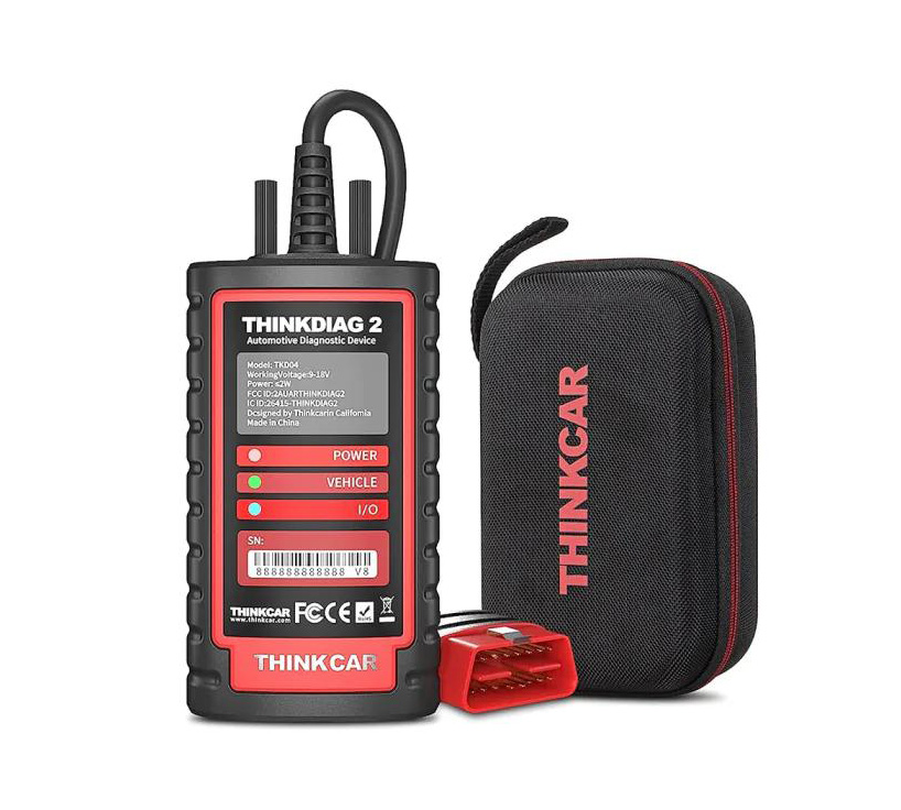

Мультимарочный автосканер THINKDIAG 2 с ПО LVS scan PRO (Launch) - шина CAN FD
Мультимарочный автосканер THINKDIAG 2 с ПО LVS scan PRO (Launch) - шина CAN FD новый

Основное отличие от первого ThinkDiag - это возможность работы с высокоскоростной шиной CAN FD (CAN Fast Data), которая используется с 2021 г. в автомобилях премиум класса: VAG, GM, Ford, BMW, KIA/HYUNDAI...
Подключен к украинскому серверу и работает на PRO версии софта Launch с почти всеми известными автомобильными брендами.
Совместим с планшетами и телефонами (Android-устройствами), работающими на базе ОС Android.
В комплект входит онлайн обновление, доступное в течение 1 года.
По мере выхода обновлений они загружаются-устанавливаются в течение 12 месяцев.
По окончании подписки программа не закрывается, сканер не блокируется и продолжает работать. При желании можно приобрести подписку снова на год.
Для работы не нужен постоянный Интернет.
Устанавливать софт можно на сколько угодно Android-устройств.
В центре загрузок доступно скачивание и старых, и новых версий марок.
В базовый пакет ПО включены еще и электромобили.
Дополнительно можно активировать годовую подписку для грузовых автомобилей - стоимость уточняйте дополнительно.
Основный функции:
- чтение, расшифровка, удаление кодов неисправностей;
- отображение параметров в реальном времени;
- адаптация;
- кодирование блоков управления;
- активация исполнительных механизмов, тесты;
- работа с ключами;
- работа с одометрами.
Требования к Android-устройству:
- версия Android не ниже 7-го;
- оперативная память ОЗУ (RAM) - 4 Гб;
- внутренняя память ПЗУ (ROM) - 64 Гб;
- поддержка 32-бит.
На Android-устройстве с 32 Гб внутренней памяти не поместится база с электромобилями. Но можно дополнительно использовать внешнюю карту памяти 10 класса или выборочно установить марки автомобилей.
ВНИМАНИЕ!
Настоятельно НЕ РЕКОМЕНДУЕТСЯ использовать данный сканер с автомобилями отечественного или производства (ВАЗ, ГАЗ, УАЗ, ЗАЗ, Таврия), т. к. у них часто бывают проблемы с проводкой, электрооборудованием, неправильная или нестандартная распиновка разъема, что может вывести сканер из строя.
Также есть нюанс в работе с автомобилями Toyota Avensis 1998–2002 гг. в. Для предупреждения поломки сканера необходимо выключать 9 пин на OBD колодке данного авто, что связано с возможным появлением чрезмерного напряжения. В принципе, он не пригодится.
ЗАПРЕЩЕНО использование сканера с 24 - вольтовыми грузовыми автомобилями без переходника - преобразователя с 24 на 12 В - наличие и стоимость уточняйте дополнительно.
Сгоревший по указанным причинам мультиплексор и процессор не являются гарантийным случаем!
