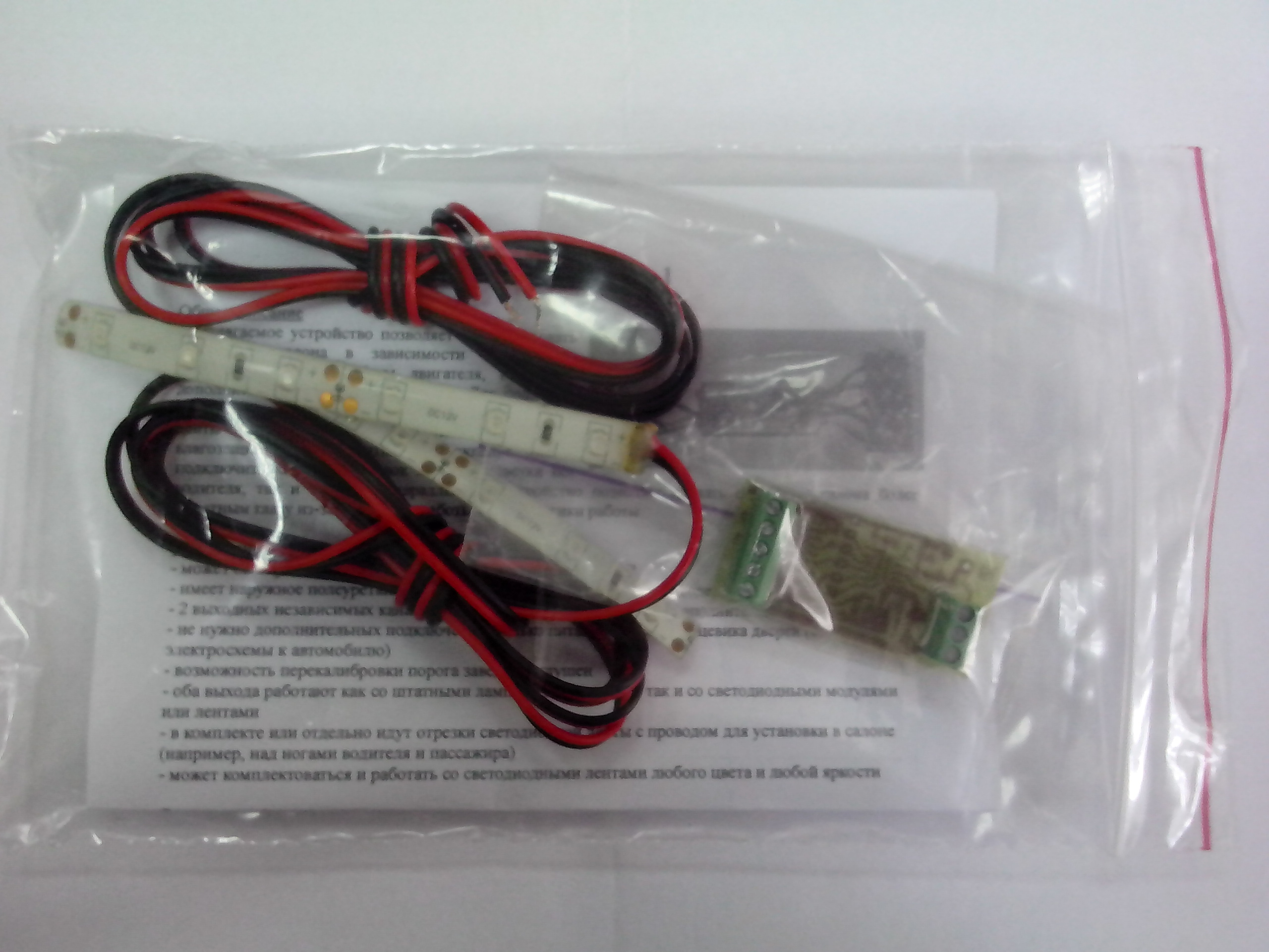

Предлагаемое устройство позволяет оптимизировать освещение салона в зависимости от времени открытой двери и работы двигателя, а так же дополнить салон подсветкой для ног. Для подсветки ног может применяться отрезок любой светодиодной ленты на 12В, а так же предлагаем готовые влагозащищенные варианты на самоклейке. Можно подключить как один отрезок ленты подсветки ног водителя, так и несколько параллельно. Устройство позволяет сделать освещение салона более приятным глазу из-за плавности работы света и логики работы
Характеристики устройства:
- может быть установлено на любое авто с аккумулятором 12В
- имеет наружное полеуретановое/силиконовое покрытие, стойкое к воде и окислителям
- 2 выходных независимых канала для штатной лампы подсветки и дополнительной подсветки
- не нужно дополнительных подключений, только питание и выход концевика дверей (согласно электросхемы к автомобилю)
- возможность перекалибровки порога заведен/заглушен
- оба выхода работают как со штатными лампами накаливания, так и со светодиодными модулями или лентами
- в комплекте или отдельно идут отрезки светодиодной ленты с проводом для установки в салоне (например, над ногами водителя и пассажира)
- может комплектоваться и работать со светодиодными лентами любого цвета и любой яркости
Логика устройства:
- при открытии любой двери плавно загорается штатный свет и подсветка на лентах
- при закрытии всех дверей и не работающем двигателе ожидание 5 сек (чтоб положить личные вещи, достать ключ зажигания и тд) и плавное затухание подсветки в течение 10сек
- если любая дверь открыта более 10 минут, выполняется плавное затухание
- при закрытых дверях и запуске двигателя, сразу выполняется затухание без задержек
Комплект:
- CDL v.1 - 1шт
- краткая инструкция по установке — 1шт
дополнительно могут идти ленты (15 грн за отрезок 15см), светодиодные лампы в салон и тд
